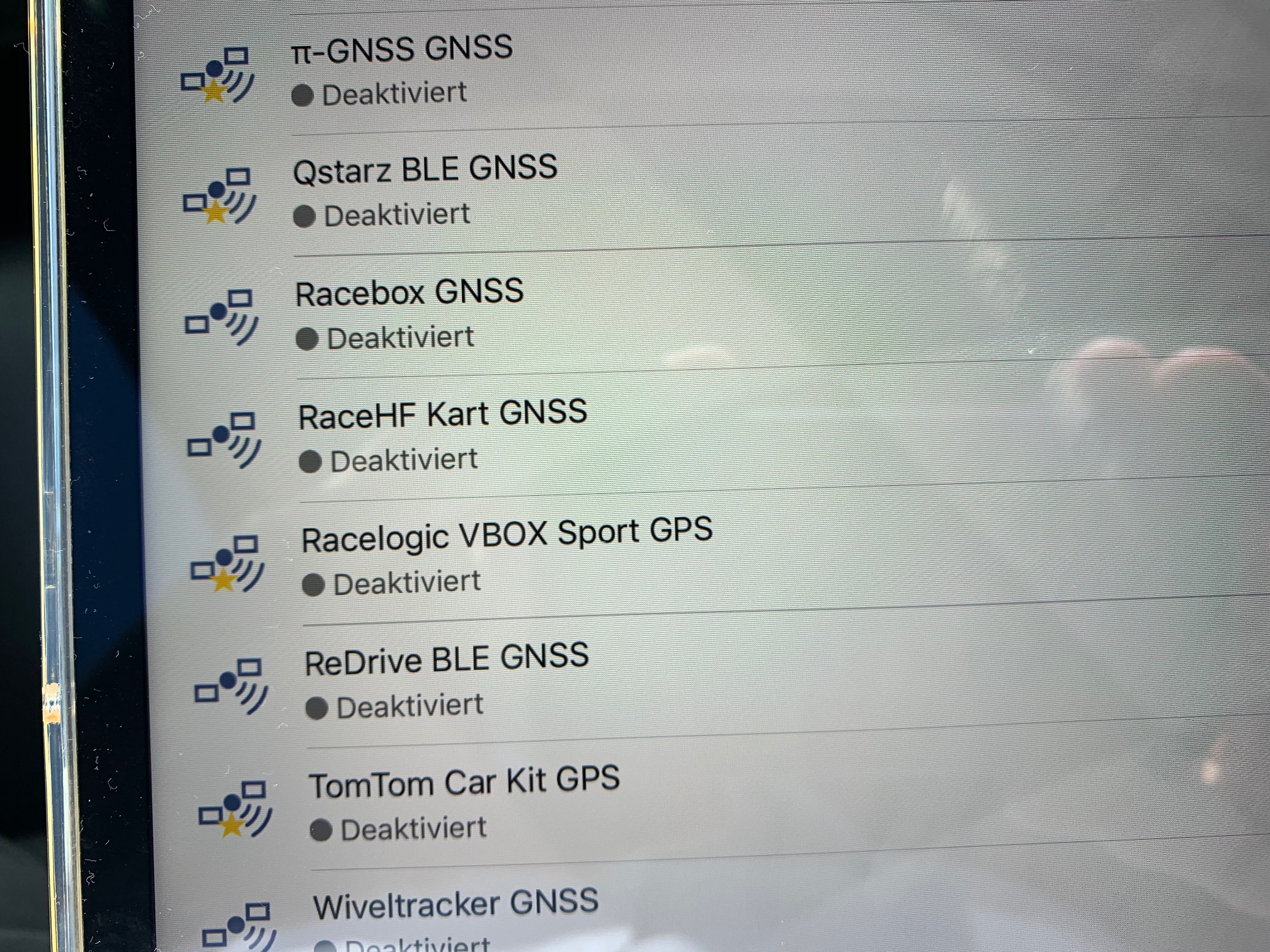

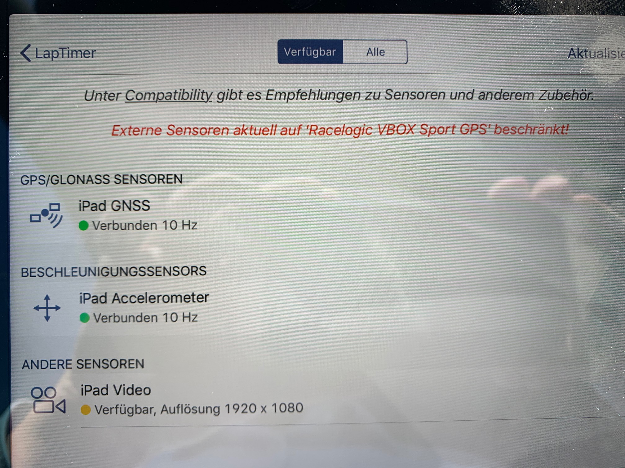

ich möchte gerne meine Laptimer Grand Prix Edition zusammen mit meiner Racelogic VBOX Sport GPS jedoch ohne den ebenfalls am Fahrzeug angeschlossenen Kiwi OBD Sensor verwenden. Leider verbindet sich der Kiwi Sensor immer wieder mit dem Laptimer. Dies soll er jedoch nicht.

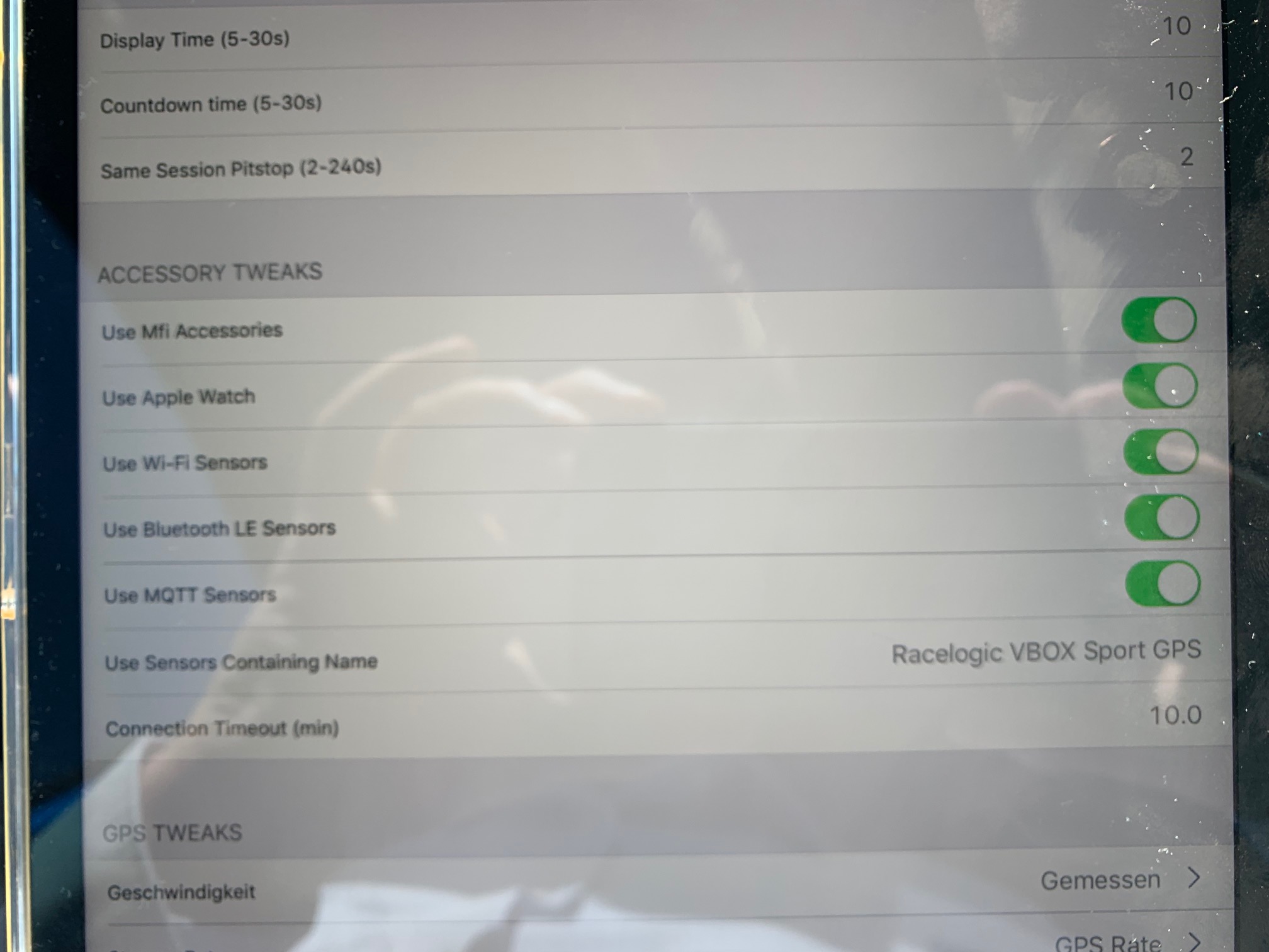

Deaktiviere ich im Laptimer unter den erweiterten Einstellungen die Option "Use Mfi Accessories" so findet der Laptimer auch die VBOX nicht mehr. Das soll nicht so sein. Unter "Use Sensors Containing Name" habe ich den Namen der VBOX auch schon eingegeben. Jedoch auch ohne Erfolg.
Was muss ich noch verändern?

es gibt drei Möglichkeiten:
1) In den Expert Settings Mfi Sensoren an (VBOX) und BT LE Sensoren aus (Kiwi3/4).
2) In den Expert Settings die Nutzung von Sensoren auf die VBOX Sport beschränken per "VBOX" in "Use Sensors Containing Name".
3) Den Kiwi ausstecken. :-)
